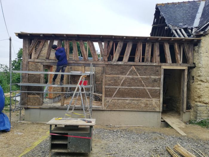

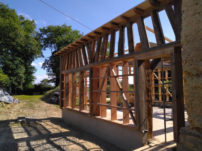

La maison est une ancienne dépendance de ferme découpée en 2 parties : une partie avec des murs en bauge et une autre partie que nous reprenons en quasi-totalité avec une ossature bois et remplissage terre-paille.
Après une phase de déconstruction (découverture, dépose de charpente) de nouvelles fondations ont vu le jour, et actuellement le charpentier et son équipe s'active sur l'ossature bois qui sera prête d'ici la semaine prochaine ... il sera temps ensuite de remplir les murs !

Mais d’ailleurs, le terre-paille c'est quoi ? Ce n'est ni un torchi, ni le système des murs en ballots de paille. Le terre-paille a vocation à être léger et présente un taux d’argile beaucoup plus faible que le torchis. C'est un très bon isolant qui apporte aussi une bonne inertie.

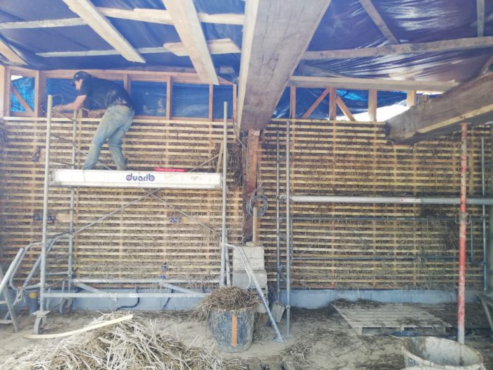

1 Préparation de la barbotine (mélange terre-eau dans la bétonnière)
2 Trempage de la paille dans la barbotine
3 Remplissage des murs
