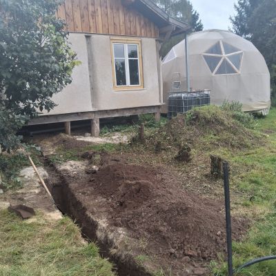

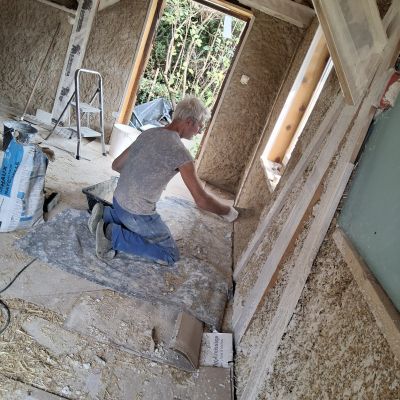

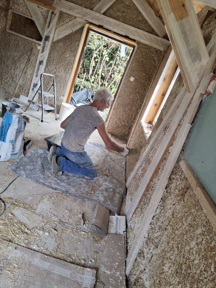

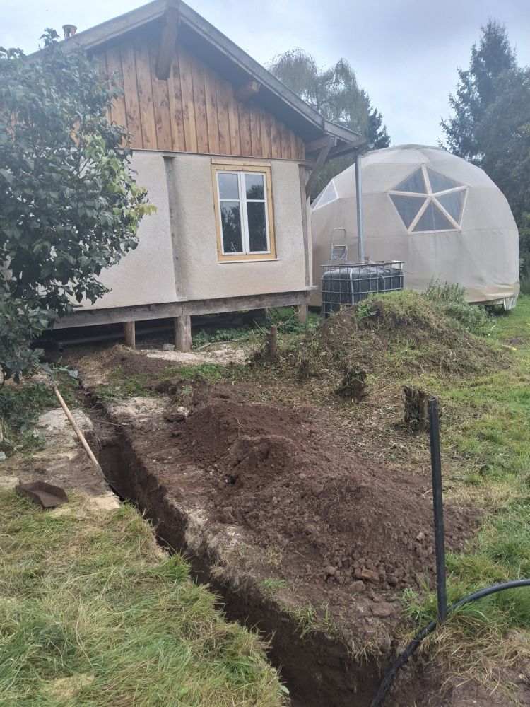

Le crépi extérieur se finit , j’attaque celui de l’interieur à partir du 26 août....une fois finit il reste des cloisonnements, du carrelage , finaliser l’électricité et l’arrivé de l’eau et branchement ....

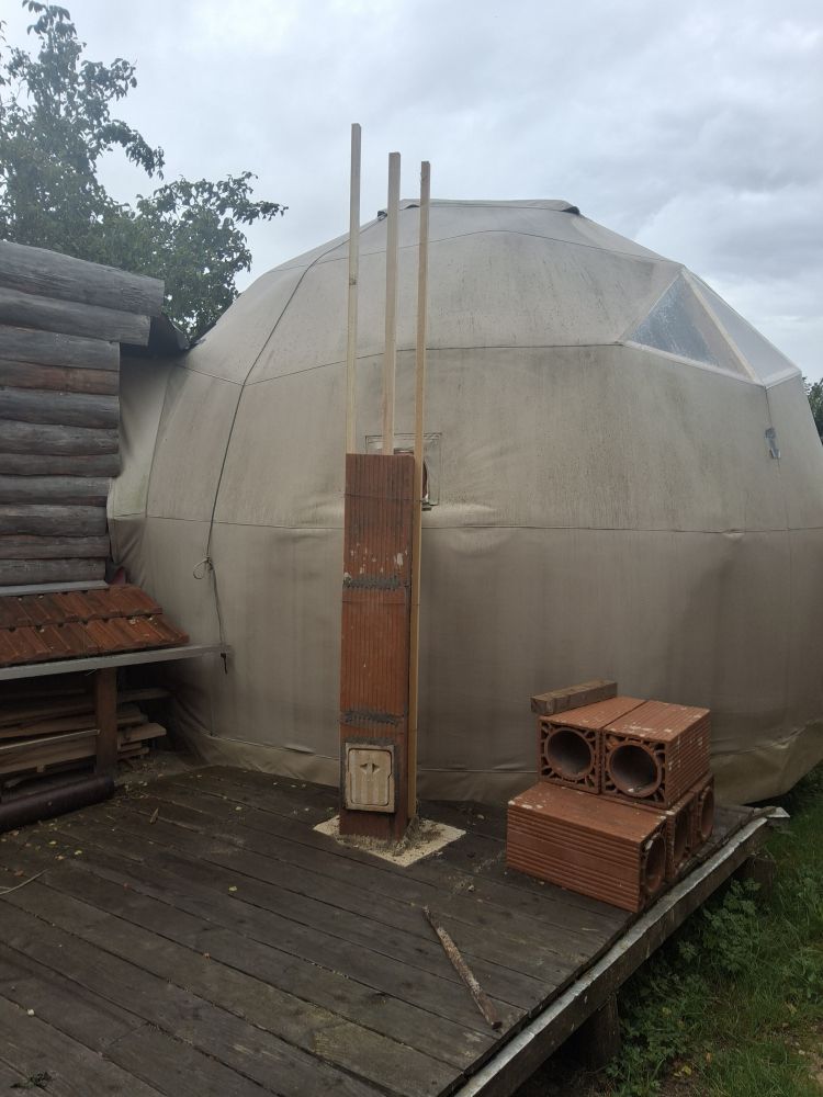

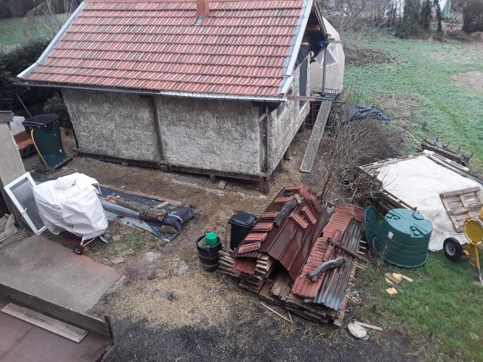

En final j'ai trouvé un petit bout de terrain en Meurthe-et-Moselle où j'ai déjà posé un dôme géodésique, sa terrasse de 70 m² et attaqué une bâtisse de 30 m² avec 3 fermes sur poteau et des murs en paille… J'en commence la taille de la charpente (avec un peu de notions acquises en ayant retapé 2 fois des maisons) après avoir posé la fondation en pilotis et dans l'idée qu'elle soit montée et tuilée pour fin août afin d'attaquer les murs dès septembre.
Je fais mon chantier au rythme de la découverte en évitant le stress du " il faut" (j'ai déjà trop donné à ce niveau entre enfants/boulot/rénovation de maison).
Ex. : mes fondations sont faites en bois imputrescible (acacia ou châtaignier) posées dans un trou et bloquées par des galets (je n'aime vraiment pas le ciment) que je vais moi même chercher car la région en est truffée. J’ai un ami qui me laisse les prendre sur son terrain.
