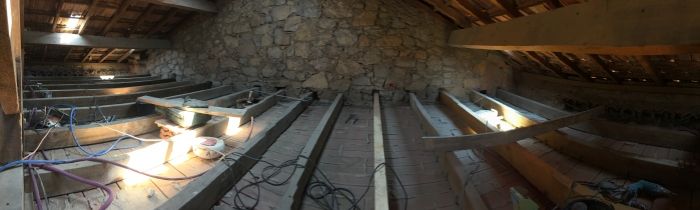

Les combles vont être aménagées.
Avant d’isoler le toit depuis l’intérieur, un plancher et une trémie doivent être créées dans le plafond.
Les plans ont été effectués.
4 poteaux de 15x15cm et 16 solives de 7,5x14,5cm vont être fixés va être posé sur un
Création de la trémie:2 jours
Pose d’un escalier de chantier.1 jours
Isolant avec chènevotte consolidée 10cm sur la périphérie et isolant vrac au centre 1 jours
Pose du plancher en OSB:1 jour
