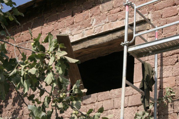

Avant d'attaquer le rehaussage des entrées, on retape le plancher de la grange en pierre : il s'agit d'enlever le plancher existant, de poser une poutre maîtresse (portique), de baster les poutres existantes pour la mise à niveau, de poser de la volige pour retenir l'isolant (ouate de cellulose) et enfin le parquet en chêne.
