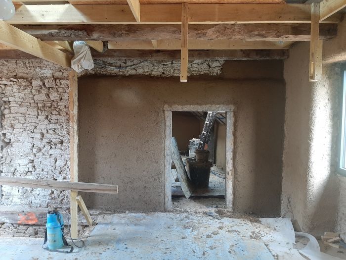

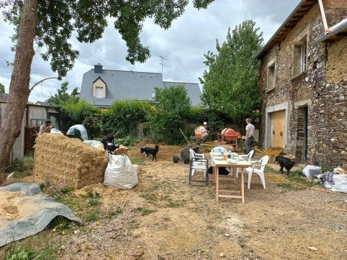

Accompagné.es par une maçonne professionnelle (qui sera présente lors du chantier), nous souhaitons de l’aide pour la pose d’un correcteur thermique d’une épaisseur de 7 cm en terre paille sur l’ensemble des murs donnant sur l’extérieur de la maison (le correcteur sera posé côté intérieur de la maison).
Le travail consiste à réaliser le mélange (terre d’argile, paille concassée, sable et eau) à l’aide d’une bétonnière, transporter la mixture aux pieds des murs, et appliquer celle-ci sur les murs en plusieurs passes.
Ce travail se fera, suivant les endroits, soit sur des murs en pierre, soit en bauge. Dans tous les cas, un gobetis à base de chaux aura été appliqué au préalable par nos soins en amont du chantier.
Le chantier aura lieu du 28 au 30 juin 2022. Selon l'avancement nous lancerons peut-être d'autres sessions au courant de l'été.
