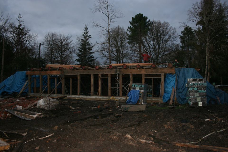

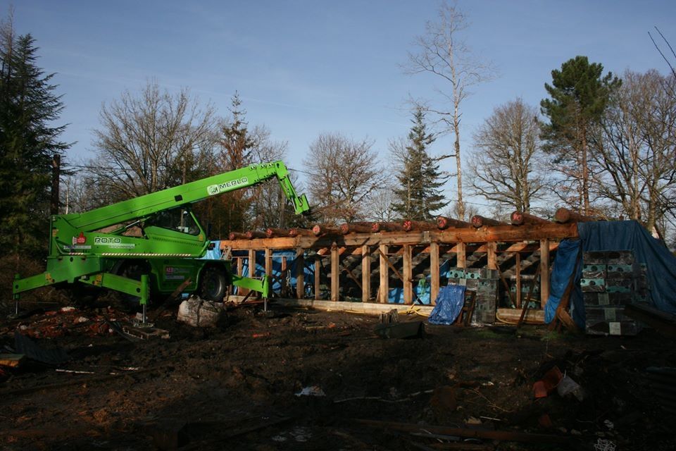

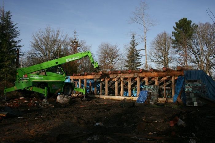

De notre côté 2020 commence bien avec la pose de la charpente.
Fin novembre, la poutre principale à été posée sur l'ossature bois du mur sud. Et ce week-end, aidé par deux super conducteurs d'engins, les 12 grumes ont trouvé leurs places.
On a donc enfin pu...Afficher la suite Bonne année à tous!!
On a donc enfin pu commencer à couvrir en commençant à mettre en place les voliges (déjà 5kg de clous plantés!).
On reprend les chantiers participatifs dimanche 26 janvier et 9 février pour terminer la masse thermique. On vous accueillera avec plaisir si vous êtes intéressés.
Merci à tous ceux venus nous aider pour ces étapes!
