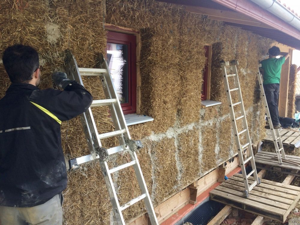

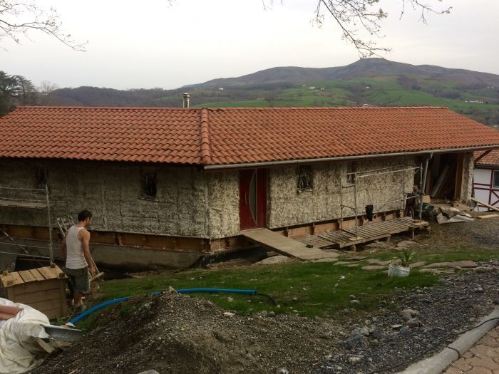

Dernière semaine avant confinement très efficace grâce à la participation active d’Antoine et Simon. Au programme de cette semaine il y a eu la pose de le première couche d’enduit chaux sur les bottes de paille, ainsi que la création d’un escalier pour aller à la yourte.
En...Afficher la suite Dernière semaine avant confinement très efficace grâce à la participation active d’Antoine et Simon. Au programme de cette semaine il y a eu la pose de le première couche d’enduit chaux sur les bottes de paille, ainsi que la création d’un escalier pour aller à la yourte.
En parallèle également, nous avons terminé la première moitié du hérisson de la partie habitable, en y déposant plus de 2000 bouteilles en verre, en quinconce sur un lit de cailloux puis un lit de sable, et recouvertes de sable. Nous avons maintenant un sol plat et solide, sur lequel nous déposerons des dalles en lièges puis un béton de terre, et enfin de la tommettes.
