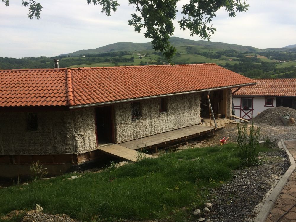

En terre paille : Le mur du haut est quasi terminé, il manque un mini bout (nous n’avons plus de paille mais c’est pas grave ça fait une pause et il était temps avant saturation).
Grâce à cela, nous avons...Afficher la suite Yo les twizeurs !
Voilà les nouvelles du mois de mai qui a été intense !
Grâce à cela, nous avons pu terminer de peindre puis poser le 2ème balcon et on en a profité pour poser un bandeau en bas de toiture au Sud..
Fabrice a également créé la passerelle qui relie la porte d’entrée au garage, très pratique surtout quand il pleut !

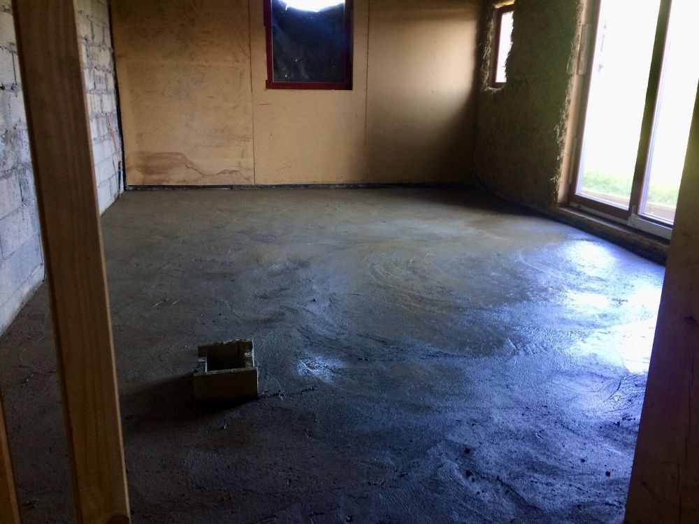

Retour des twizeurs patators !!! Nous avons eu le plaisir d’accueillir Antoine pendant 10 jours, premier venu déconfiné, avec qui nous avons pu réaliser pleins de travaux divers et variés : deuxième couche d’enduit à la chaux sur un des murs Nord isolé en bottes de paille, création d’une mezzanine au garage, rangement/déblaiement des lieux, pose de la dernière baie vitrée en bas (OMG que c’était lourd!) et des deux fenêtres de cette même pièce, descente de cailloux 0/31 au rez-de-jardin pour le reste de la partie habitable (surf brouette sur lit de boue dans la pente, permis assuré !), et surtout création/pose de la dalle en béton de terre. Le rythme a été soutenu !
Eh oui ! Au rez-de-jardin, nous avons recouvert les dalles en liège dans le bas de la maison d’une dalle en béton de terre. Du coup on a ôté l’escalier de meunier qui reliait le bas et le haut de la maison par l’intérieur le mois dernier. Merci à Cécilia de retour parmi nous pour cette nouvelle expérience, ainsi qu’à nos voisins twizeurs Mikel, Alma et Léo ! Merci aussi à notre mini main d’oeuvre, notre mascotte locale et très volontaire ;) Nous avons sué, glissé, porté, étalé, aplanis, dans la joie et la bonne humeur.
Enfin, merci également à notre adorable voisin Ximun qui nous a fait la livraison des cailloux grâce à son tracteur.
