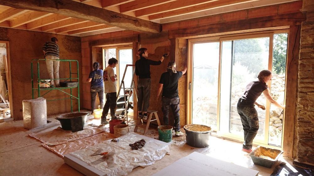

Un grand merci aux Twizers et à notre accompagnatrice pour la pose de l'enduit correcteur thermique. Le résultat est super !
Le mélange terre-chanvre a été posé après l'application d'une barbotine épaisse de terre, afin de créer une bonne accroche.

Afficher la suite Un grand merci aux Twizers et à notre accompagnatrice pour la pose de l'enduit correcteur thermique. Le résultat est super !
Les murs en terre-paille et en roseaux ont été badigeonnés de barbotine prêts à recevoir l'enduit de finition lors d'un chantier ultérieur.
Cela donne déjà un avant-goût du ressenti des murs en terre et c'est top :)
