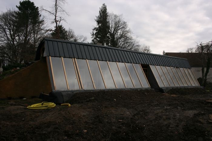

La serre prend forme avec l’installation d’un système de répartition des eaux grises à l’intérieur de la fosse qui accueillera les végétaux, et le début de la mise en place de l’isolant (verre cellulaire – les petits cailloux gris) et de la terre végétale.
