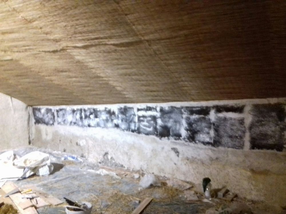

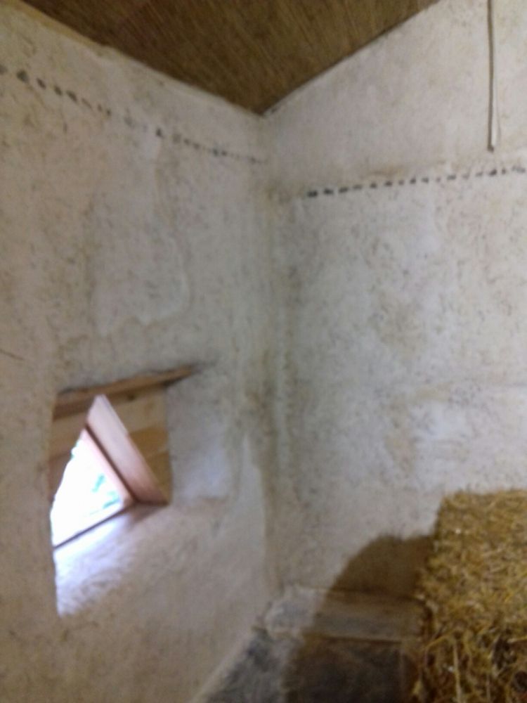

Finalement le dernier niveau a pu etre fini avec en plus de l'enduit la mise en place d'une isolation en feutre de bois tenue par panneau de liege collé à la surelevation (brique monomur + pierre) et au canisse du plafond par...
Afficher la suite Bj à tous
Nous avons reçu l'aide d' Axelle et de Paul merci à eux
Finalement le dernier niveau a pu etre fini avec en plus de l'enduit la mise en place d'une isolation en feutre de bois tenue par panneau de liege collé à la surelevation (brique monomur + pierre) et au canisse du plafond par le platre qui decidement va jouer un role majeur sur la totalité du chantier.
Des problémes sont apparus (moisissures et couleur grise des enduits) dont on espere qu'ils vont disparaitre avec le sechage
Les escaliers sont prevus en aout, les enduits sont à terminer au plus tot
