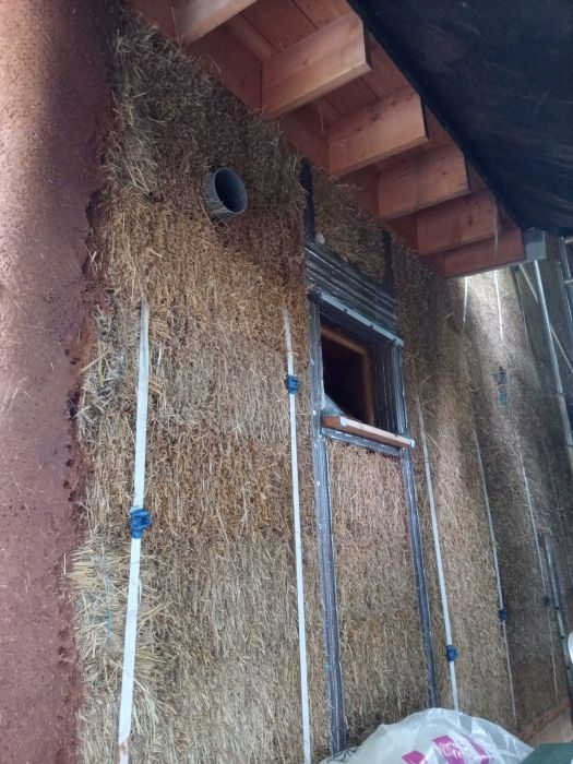

Retour sur ce debut du mois de septembre :
préparation de la façade pour recevoir les prochains enduits :
Montage de...
Afficher la suite ***********
Chantier participatif enduits terre paille du 17 au 21 octobre, dernière façade !
Contactez moi pour la Terre Happy de groupe !
Montage de l'échafaudage (merci Nathalie !! )
Pose de structure bachée pour travailler au sec !
Reglage de la paille au taille haie
Scotch autour des boucles métalliques des sangles
Rebouchage des tassements supérieurs avec de la biofib
Pose des larmiers metalliques en pied de mur et linteaux
Passage des gaines et prises électriques extérieures
Habillage des surface bois avec du nergalto pour faciliter l'accroche
Pose de tasseaux provisoires pour guider l'épaisseur de l'enduit
Il y a plus qu'à venir appliquer l'argile !
