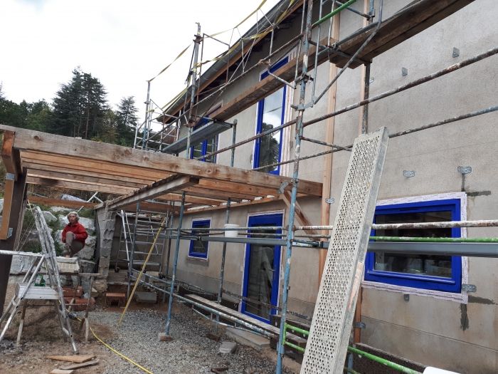

hé voilà quelques nouvelles ; la structure bois de la terrasse est presque achevée ; et voilà la mise en place de la structure bois de la façade sud ; Merci Myriam et Jean Luc pour votre aide...la semaine prochaine j'attaque la mise en place de la laine de bois flex entre les chevrons et puis...Afficher la suite hé voilà quelques nouvelles ; la structure bois de la terrasse est presque achevée ; et voilà la mise en place de la structure bois de la façade sud ; Merci Myriam et Jean Luc pour votre aide...la semaine prochaine j'attaque la mise en place de la laine de bois flex entre les chevrons et puis après ce sera la rigide qui cachera le tout ; dessus il y aura un enduits chaux fibré et la couche d'étanchéité qui sera passée au rouleau ; ainsi la 3e façade sera achevée :) on peut noter au passage la jolie bâche de reemploi façon serre ;) elle nous protège bien de la pluie...
