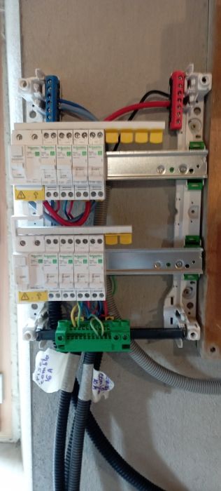

Cooool ! Merci à Maxime du hameau voisin qui m'a fixé mon tableau électrique et bien tout expliqué. J'ai commencé et ça fonctionne bien, la suite demain.
Du moins... Pour le nouveau circuit, du moment qu'on est rigoureux et méthodique c'est facile.
Par contre pour l'ancien tableau, quel...
Afficher la suite Cooool ! Merci à Maxime du hameau voisin qui m'a fixé mon tableau électrique et bien tout expliqué. J'ai commencé et ça fonctionne bien, la suite demain.
Par contre pour l'ancien tableau, quel bazar ! Je ne m'y attaque pas aujourd'hui ni demain...
Dans l'ancien... les fils de terre arrivent tous ensemble sur... "Rien", bon faudra raccorder à la terre, pas grave de ne pas savoir à quel circuit correspond chaque fil.
Mais au niveau des fusibles, il n'y a pas la phase et le neutre, qu'il suffirait de transférer sur le disjoncteur différentiel du nouveau tableau. Non ! On a UN fil (qui peut varier de couleur entre l'entrée et la sortie du fusible), et il faut ensuite trouver à quel autre fil ça correspond parmi toute une collection de fils non identifiés... Un vrai casse-tête je vous dis ! Les joies de l'ancien...
Qui voudrait s'amuser à résoudre la question avec moi ?
