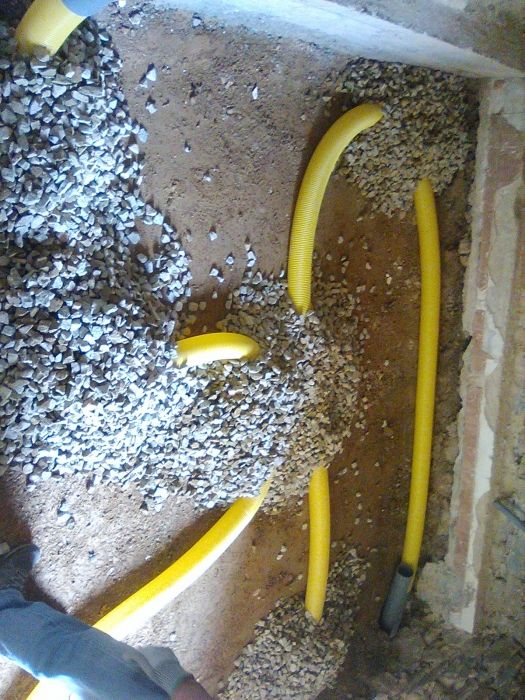

Voici quelques nouvelles du chantier.
C'est une grosse semaine qui s'est achevée ce dimanche puisque nous avons posé le hérisson ventilé et coulé la dalle, un grand merci à Lionel, Kevin, Romain, JM et Marie-Agnès. On vous laisse apprécier l'ampleur du travail en photo.
Il a fallu compacter la terre, faire des trous sous les murs pour passer les 4 cheminées de ventilation du hérisson ainsi que les évacuations et arrivées d'eau, disposer les évacuations ainsi qu'un drain agricole en serpentin sur lequel nous avons étalé rien de moins que 12t de cailloux (pour être précis : Romain et Lionel ont étalé 12tonnes de cailloux en une matinée à la pelle et à la brouette!!), disposer une bande résiliente de liège verticalement sur tout le périmètre intérieur, dérouler un géotextile sur les cailloux et, enfin, couler une dalle à la chaux de 8cm d'épaisseur qui sèche maintenant tranquillement.
