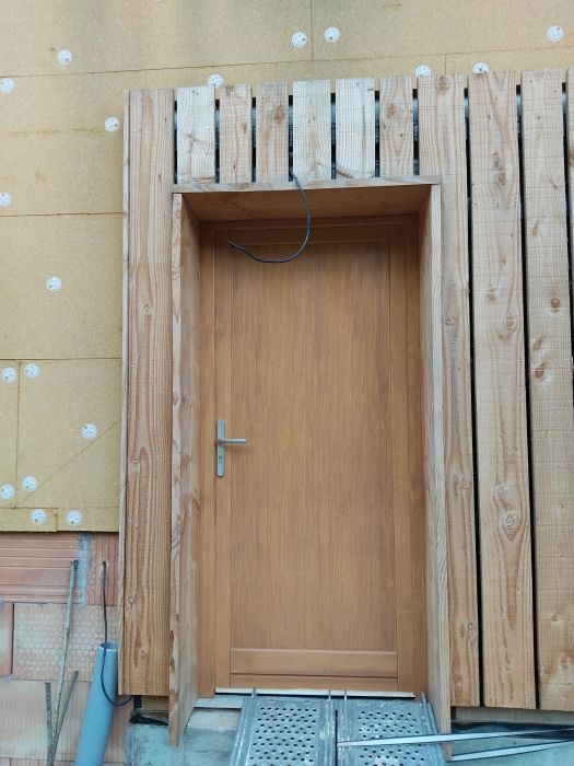

Du canisse, nos menuiseries entièrement protégées en huile dure,
Des tomettes très galère à nettoyer (laitance), mais le traitement à debuté.
