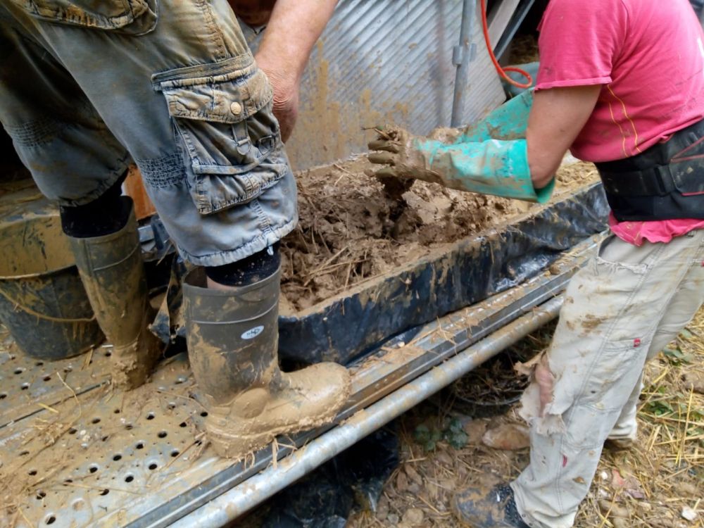

Préparation de terre-paille dense qui remplit les cloisons intérieures de la maison : dans un bac étanche, on met la terre, de l'eau, de la paille, et on malaxe le tout avec les pieds et/ou les mains !
Merci à David, Pascal, Véronique, Clémence, Thomas, Vincent, Pierre et Marc pour votre...
Afficher la suite Préparation de terre-paille dense qui remplit les cloisons intérieures de la maison : dans un bac étanche, on met la terre, de l'eau, de la paille, et on malaxe le tout avec les pieds et/ou les mains !
Merci à David, Pascal, Véronique, Clémence, Thomas, Vincent, Pierre et Marc pour votre aide ces derniers jours !
On avance bien en ce moment sur les cloisons en terre dense avec de la paille pour fibrer tout ça et faire des murs béton (de terre !), qui participent fortement à l'isolation phonique, la gestion de l'humidité et l'inertie thermique, le tout avec de la terre du terrain !
