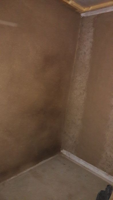

Thierry B. sur son chantier Réalisation d'un enduit de finition...
3 murs de chambres ont été enduits le samedi lors de la journée accompagnée et nous avons attaqué le grand mur du séjour le lendemain avec une nouvelle équipe. Un peu risqué mais le résultat n'est pas vilain même si j'ai terminé de le talocher tout seul à la lumière du spot à plus de...Afficher la suite 3 murs de chambres ont été enduits le samedi lors de la journée accompagnée et nous avons attaqué le grand mur du séjour le lendemain avec une nouvelle équipe. Un peu risqué mais le résultat n'est pas vilain même si j'ai terminé de le talocher tout seul à la lumière du spot à plus de minuit...Il faut en effet éviter des reprises espacées. Un mur commencé est donc à finir dans la journée.
Thierry B. Ces tâches correspondent à des parties plus humides. Elles disparaissent en séchant.

Romain D. D'ou viennent les différences de teinte plus sombres ? Etonnant non ?
