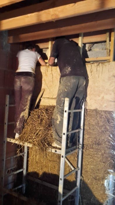

Nous en sommes à la partie isolation des murs extérieurs en torchis terre-paille sur ossature bois, ainsi que des cloisons intérieures avant la pose d'un enduit de corps en terre.

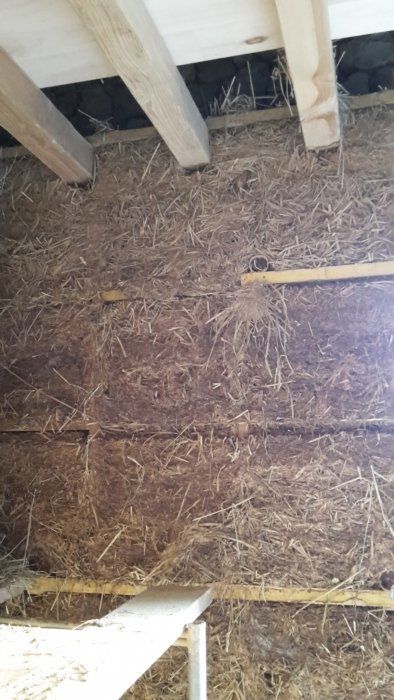

Nous récupérons l'argile sur notre terrain et nous réalisons la barbotine pour préparer la paille destinée à l'isolation de nos murs.

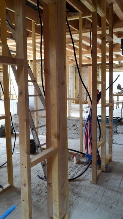

Nous avons monté une ossature bois et nous venons remplir le "vide" à l'aide de banches en bois avec le mélange barbotine/paille.
