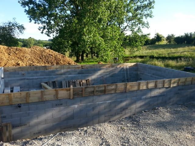

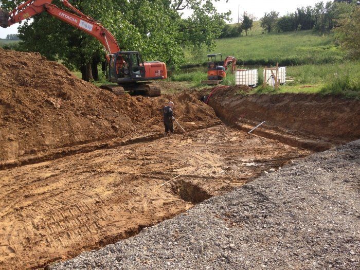

Après avoir pesé les "pour et contre" longtemps, nous avons choisi notre type de fondation pour notre MOB isolée paille. Ce sera donc un Vide sanitaire d'1m80 qui nous permettra de l'utiliser comme cave, de faire un plancher rdc bois (moins cher) et assurer la stabilité sans avoir fait d'étude du sol.
Je n'ai pas l'expérience concrète du travail des parpaings béton mais en utilisant des blocs à bancher je m'assure une certaine facilité de mise en œuvre. Alors bienvenue à vous qui voulez découvrir également ce travail.
