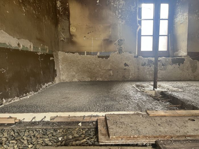

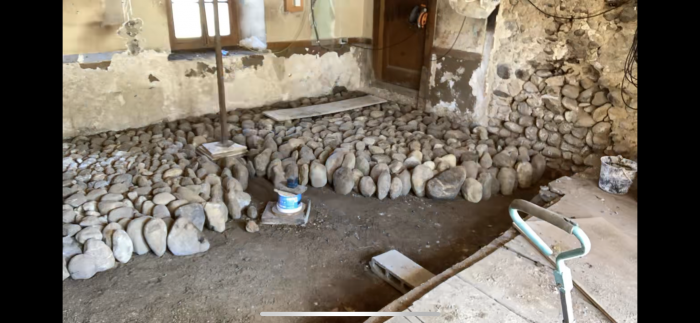

En une phrase : nous allons créer un lit de fakir avec des gros cailloux de rivière provenant de deux bâtisses totalement effondrées situées à quelques dizaines de mètres de la future cuisine, puis nous le recouvrirons d'une dalle en chaux+argile.
Dans le détail, le travail consiste à :
- libérer les pierres des racines qui les bloquent (une dent de pelleteuse a déjà bien facilité le travail), - ramasser les pierres et les mettre dans la remorque,
- pousser la remorque pleine à côté de la cuisine,
- vider la remorque,
- disposer les pierres les unes à côté des autres verticalement pour former le fameux hérisson,
et recommencer tout cela jusqu’à ce que les 27m2 du sol de la cuisine soient recouverts de pierres pointées vers le plafond.
Nous visons un hérisson de 30 cm d’épaisseur.
Cela représente environ 8 m3 de cailloux : environ 16 tonnes.
Dans les bonnes nouvelles, le grand maig’ s’est déjà occupé de 2~3 m3 de pierres, sur environ 6 demi-journées.
L’effort restant représente donc environ 18 demi-journées x homme.
Dans la mesure où c’est un travail très pénible pour le corps, nous souhaitons rester raisonnables et ne faire que des demi-journées.
Nous souhaitons donc nous entourer de bras et de bonne humeur pour réaliser ce hérisson.
Ensuite, il faut recouvrir de petits galets, tasser, et recouvrir d'une dalle en chaux par sections dont la taille sera facile à gérer. Là aussi nous souhaiterions nous entourer de bras et de bonne humeur pour réaliser cette partie du projet.
