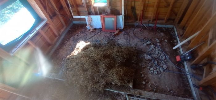

Fin 2019 nous avons fais l'acquisition de ce terrain de 2 ha en moyenne montagne à 850m d'altitude pour nous y établir avec notre troupeau de brebis et notre yourte. Au départ il était prévu de restaurer la bergerie de 60m2 présente sur le terrain mais finalement, elle était en trop mauvais état et fut démolie en novembre 2020, pour la reconstruire en ossature bois, terre-paille et pierre.
Nous avons reçu les grumes tout début septembre 2021, débuté le sciage mi septembre et le premier mur fut posé deuxième semaine de octobre. Le gros œuvre de la maison est maintenant quasiment terminé. Actuellement nous sommes en train de finir la couverture en ardoise.
Ce qu'il reste à faire dans les prochains mois :

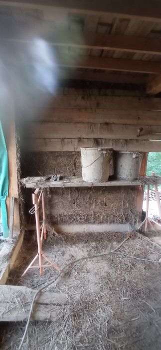

- Terre/paille banchée dans tout les murs périphérique (du 20 juillet au 31 août)
- tri et tamisage de la terre directement récupérer sur place
- mise en place du terre-paille dans les murs
- Dalle béton de chaux (reporter à septembre)
- tri des pierres et tamisage du sable directement récupérées sur place
- mise en place hérisson
- couler la dalle
- Mise en place du bardage extérieur (dates à déterminer)
