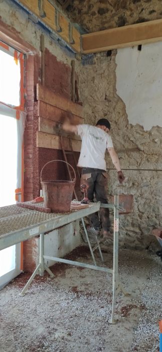

Notre chantier
Saison 2 pour la réalisation de l'enduit correcteur avec:
Transformation des anciennes écuries en habitat.
- Soubassement chaux-liège
- Mise en oeuvre d'un mortier imputrescible sur 20cm de haut sur tout lelinéaire de pied de mur/ Epaisseur10 cm
- Mise en oeuvre du terre-chanvre
- Pose d'une barbotine de terre sur les murs supports
- Remplissage en mortier de terre-chanvre sur 10 cm d'épaisseur.
- Pose d'un mortier terre-chanvre plus gras sous forme d'enduit dans
Les points particuliers tels que éveils de fenêtre et têtes de mur.
