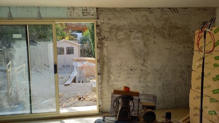

On doit isoler des murs intérieurs sur 8 cm d'épaisseur, on va envoyer le corps d'enduit en 2 passes, c'est la partie "bataille de boules de neiges" qui ne demande pas d'être très précis. Le but est que la charge accroche au mur pas à nos godasses...
Ensuite, on fait l'enduit de finition et là c'est précis, il faut lisser ni trop tôt, ni trop tard donc on doit être attentif au produit sur le mur, à sa réaction, c'est un exercice de concentration et c'est aussi physique car il faut appuyer sur le mur.
