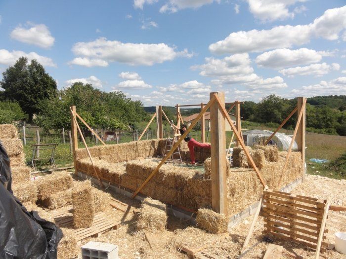

Remplir une partie du futur atelier de 40 m2 composé de structure en bois légère avec des bottes de paille. Cette technique est simple pour un novice en charpente et demande peu de bois.
Sur une autre moitié du bâtiment, banchage d'un mur de 25 cm en paille-terre. Les enduits terre seront à appliquer cet été 2017 tout en réalisant l’électricité, la pose des menuiserie et l'isolant plafond en laine de bois. Le sol en terre crue et les enduits de finitions terre et chaux seront à prévoir avant l'hiver.
