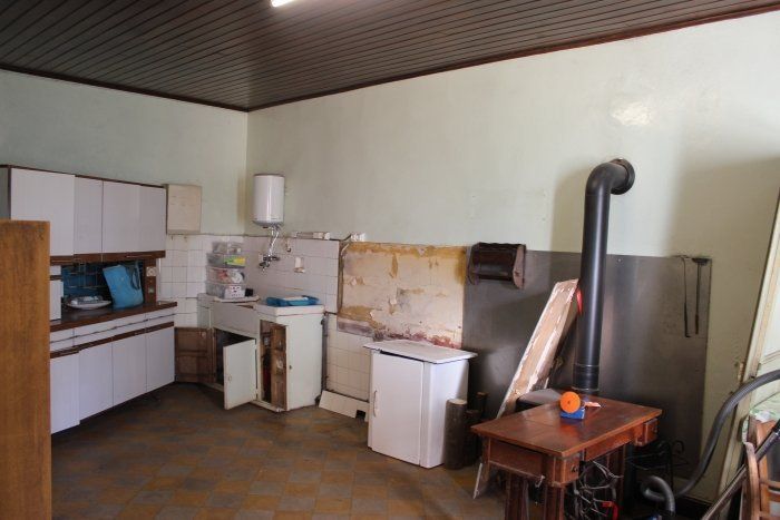

Bonjour à tous !
Notre chantier avance bien, nous disposons à présent d'un toit restauré ! Prochaine étape pour assainir la maison, nous réalisons un hérisson ventilé en suivant la technique mise au point par Alliance 4.
Les travaux de décaissements seront réalisés préalablement.
Étapes du chantier :
9h30 : Accueil café
10h : départ du chantier : Découpe des tuyaux de drains perforés sur mesure, perçage des murs nord et sud pour insérer les tuyaux de drains, évacuation des gravats. Mise en place des tuyaux.
12h30 à 14h : Repas offert par la maison
14h à 17h : Mise en place du lit de galets roulés entre les tuyaux. Rebouchage des saignées à la chaux.
