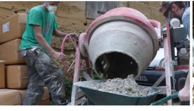

Amis des chantiers écologiques, ici je vous invite à apprendre à réaliser une isolation du sol, (chez moi, chez nous , car j’habite dans un habitat groupé), dans une grange en pisé à réhabiliter.
Le sol à déjà été décaissé, et un hérisson ventilé (drainage avec des galets et drain agricole) est installé.
Nous réaliserons sur ces deux jours, une dalle chaux-chanvre de 15cm d'épaisseur, que nous mettrons en œuvre sur le hérisson ventilé.
