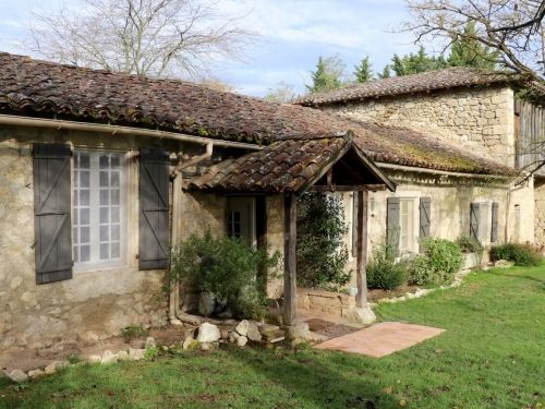

Quand on achète une longère de 200m2 du 16ème siècle, dans son jus, il faut s’attendre à « quelques" dépenses pour avoir un minimum de confort : installer un chauffage (il n’y en avait pas), changer le sol (resté en terre battue), restaurer la toiture (qui fuyait), changer les fenêtres (simple vitrage vétuste) et… refaire l’électricité datant de 1954 !
