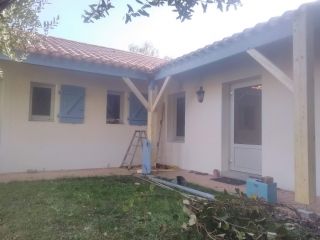

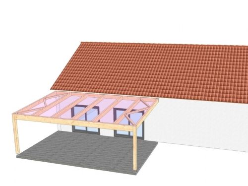

Réalisation d'une pergola en douglas hors aubier (CL 3b) et lamellé collé. Le client souhaitait un minimum d'obstacles dans le champs visuel (pas de poteau devant les baies et aucun lien).
- Utilisation de lamellé collé pour une portée maximale (ouverture 7,5 mètres)
- Assembleurs invisibles + collaboration avec un métallier partenaire pour la réalisation de membrures posées en âme dans les contreventements
- Taille sur place
