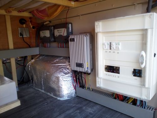

Étude, dimensionnement et réalisation de l'installation électrique autonome sur ce Fiat Ducato aménagé.
660Wc de panneaux solaires back contact
régulation mppt
onduleur (chargeur/convertisseur/switch 230v)
300ah stockage batterie
chargeur DC/DC sur alternateur en complément de charge lors des trajets.
