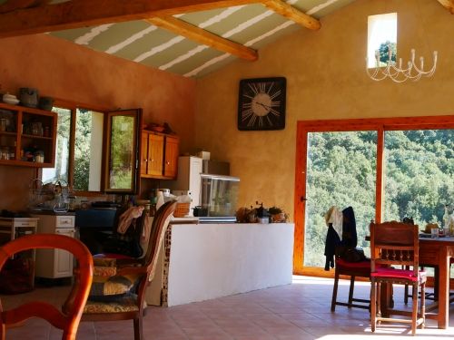

Réalisation de 300m² d'enduits traditionnels à la chaux en 3 passes et finition à l'aide de l'argile glanée sur place.
Technique dite "a fresco" : eau + argile servant de peinture appliquée sur l'enduit de chaux le lendemain de sa prise (carbonatation).
Une fine pellicule de calcaire se forme à la surface de l'enduit, fixant ainsi la couleur.
Technique réalisable en extérieur.
