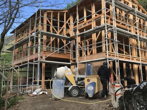

Remplissage d'une structure en ossature bois avec l'entreprise Tibla à Crest. Coffrage par l'extérieur et projection par l'intérieur. Puis décoffrage. Purge par l'extérieur de tous les endroits qui ont mal adhéré du fait des difficultés de projection dues aux montants bois et écharpes. Projection par l'extérieur sur toutes ces zones. 50m3. 4 jours de projection + 1 jour pour refaire le tour. À venir : pose des canisses et corps d'enduit.
