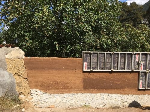

Encadrement d’un chantier-école de rénovation et reconstruction d’un mur de clôture en pisé organisé avec l’Université Rurale Montagnarde (URM). Soubassement en galets maçonnés à la chaux, corps de mur en pisé, tête de mur en tuf maçonné à la chaux couverte de tuiles canales. Portail en châtaigner équarri à la hache réalisé avec l’Atelier du bois vert.
Mur de clôture en pisé au monastère de la Visitation
