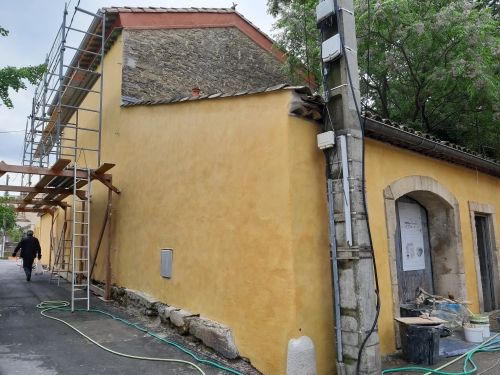

Pour cette façade, dont la toiture vient d'être isolée en botte de paille (réhausse de toit en rouge sur la photo), la façade est rafraichie avec 4 passes de colature à la chaux (badigeon chargé en poudre de marbre).
Le chantier est sous la responsabilité d'Etienne Gentil, Constructions Vivantes.
