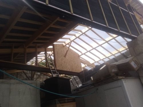

Réhabilitation de la charpente d'une grange
(Lot charpente dans un projet global de transformation d'une grange en laboratoire alimentaire)
- Démolition fine de l'ancien + bâchage (continuité d'exploitation en dessous dont stockage de produits alimentaires)
- Traitement des parties pouvant être conservées avec le produit Woodbliss
- Taille et remplacement des arbalétriers, taille d'une ferme boiteuse
- Taille et remplacement des pannes
- Habillage des fermes en montants + OSB
- Création d'un chevêtre de fenêtre de toit
- Chevronnage, pose du pare-pluie et des contrelattes
