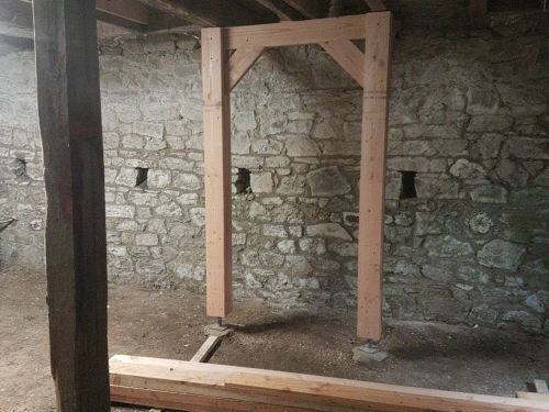

Le plancher de la maison était instable. Certaines solives d'origine étaient parfois abîmées ou sous-dimensionnées.
Après le moisage des solives, le remplacement d'un chevêtre et la création d'un renfort (poteaux) sous l'emplacement du poêle à bois, le plancher est maintenant stable et ne rebondit plus.

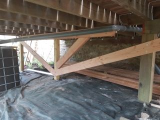

Renfort de terrasse
Renfort de terrasse
Saint-Agathon, Côtes-d'Armor (22)  -  2022
