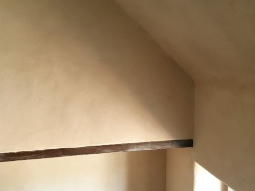

Chantier enduit de finition terre crue dans une cage d'escaliers, rampant et hall d'entrée d'un manoir réhabilité en habitat partagé. Le lieu s'appelle l'écohameau des chats perchés à Lampertsloch.
Enduit de corps: mélange préformulé du briquetier local, Lanter.
Enduit de finition: sable et terre blanche d'alliance 4 et terre brune de chez le briquetier local, Lanter.
