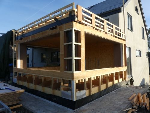

Remplacement d'une véranda 100% vitrée, invivable en été et en hiver, par une extension, connecté avec l'habitation, via une structure légère bois (réduire au maximum la proportion de bois) et une structure acier déportée et non impactant au niveau ponts thermiques , isolé 100% avec du miscanthus.
But : avoir au degré près, la même température que l'habitation (Zéro énergie). On constate actuellement une différence entre 0.5 et 1 degrés par grand froid.
