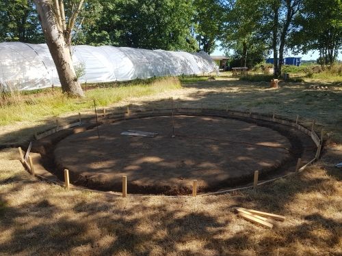

Réalisation du terrassement et de la mise à niveau du terrain, suivi de la pose du drain dans le géo-textile. Le "hérisson" est ensuite mit en place. Il servira à accueillir les fondations de la paillourte, des briques en terres cuites qui viendront soutenir les murs en paille porteuse.
