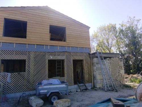

#REF001325  -  Loire-les-Marais, Charente-Maritime  -  2022
Réalisation d'une maison R+1 mitoyenne ossature bois en accompagnement. L'ossature est en classe 4 car elle a été commandé sur la période Covid et nous n'avons trouvé que ça en raison des ruptures de stock. L'ossature bois est conçue pour accueillir une future isolation paille. Le RDC de l'ossature est contreventé par un liteaunage ajouré en bas car il sera ensuite enduit en terre paille avant une finition à la chaux.
