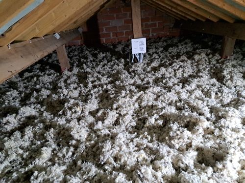

Réalisation d'une isolation en laine de mouton dans des combles perdus sur 30 cm d'épaisseur. Après un retrait total de l'ancien isolant dégradé (laine de verre) et des différents matériaux stockés (gravats, mobilier…), un frein vapeur a été déployé sur l'hourdis béton. La laine de mouton a été épandue à la main. Cette maison ancienne bénéficie d'une rénovation globale.
