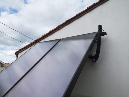

Conception, étude et accompagnement pour un chauffe eau solaire thermique CESI avec stockage de 500L.
Le tout pour un budget de moins de 2000€ grâce à la recherche et la réhabilitation de matériaux d'occasion.
Un groupe thermostatique avec mitigeur anti brulure permet d'utiliser directement l'eau chaude solaire produite aux robinets lorsqu'elle est au dessus de 45°C, sinon d'envoyer vers la chaudière d'appoint.
A terme le ballon est destiné à être couplé à un poêle bouilleur pour l'appoint d'eau chaude en hiver.
