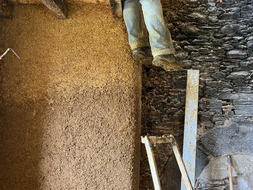

Phase 1 de la tiny en pierre :
Accompagnement à l’auto production d’un terre chanvre projeté à la maison sur des murs de maçonnerie ancienne.
Ce chantier familial s’est déroulé dans la joie et la bonne humeur pour travailler sur le confort thermique de cette mini maison en pierre (4x4 m au sol)  L’enduit terre/chanvre est un correcteur thermique qui travaille sur la température ressentie, cela permettra à cette petite maison de chauffer rapidement avec un petit poêle à bois.
L’argile utilisée provient d’une carrière située de l’autre côté du village. Très collante, elle permet d’atteindre le ratio de 1vol de barbotine pour 3 volumes de chenevotte.
à suivre : enduit terre et peinture
