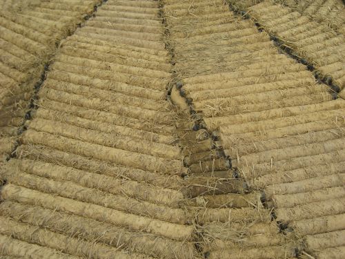

+ Plafond de quenouilles légères (torchis léger enroulé sur tasseau);
