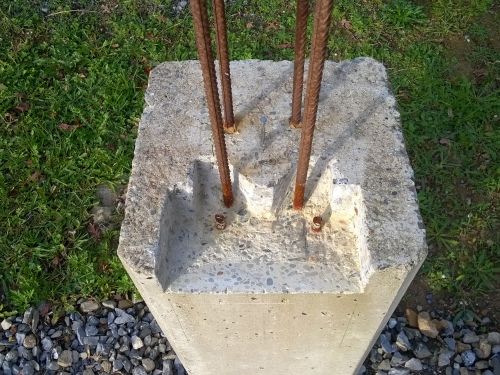

J'ai conçu et réalisé mes fondations avec un maçon. Je viens de finaliser la préparation de mes poteaux (reprise de l'équerrage et "sculpture" ). La grue est en place, les poutres qui viendront sur les poteaux seront mise en place une fois la partie VRD terminée, ensuite, viendront les poutrelles et les hourdis, pour poursuivre mon chantier. Il me tarde :). Les murs sont prévu en ossature bois de 145 isolée avec de la laine de bois. Lorsque j'aurai achevé le hors d'eau et le hors d'air, il y aura des phases, dalle en terre, remplissages en terre paille et enduits terre.
