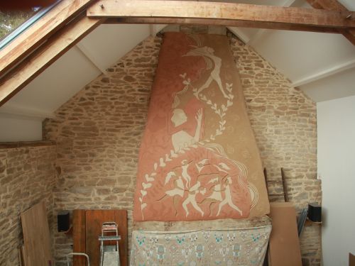

Cette fresque en Terre crue est réalisée avec la technique Sgraffito sur le thème de la Biodenza dans une salle de danse. la dimension est de 4m /2.5m. Il a fallut dans un premier temps remaçonner la cheminée en terre, avant de passer la finition en trois couches, Argile blanche, ocre jaune et ocre rouge.
