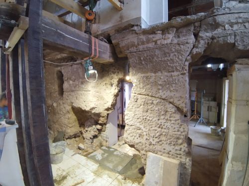

Ce chantier est un peu particulier, commencé par le maître d'ouvrage, je l'ai repris pour l'accompagner jusqu'à la fin compte tenu des points singuliers nombreux sur ce chantier (poutre sommier, passage de réseau, deux cheminées dos à dos, et une petite ouverture déjà présente.
Réalisation d'un poteau central en chêne de 30*30 avec deux joues pour faire reposer les linteaux. Assemblage boulonné et dressé à l'aide de palan.
Chantier réalisé en 8 jours à 4 personnes.
