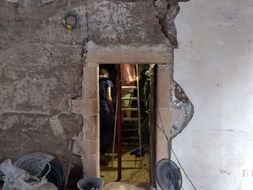

Réhausse d'une ouverture en pierre dans du pisé
Gros oeuvre > Murs porteurs
#REF001466  -  Messimy-sur-Saône, Ain (01)  -  2023
Accompagnement sur la réhausse d'une ouverture présente avec des jambages en pierre jaune.
Passage d'une hauteur de 1m60 à un passage à 2m15 réhaussé avec des pierres jaunes récupérés d'une ancienne cheminé. Retaille de deux lancis et assemblage à la chaux.
2 jours à 2 personnes
