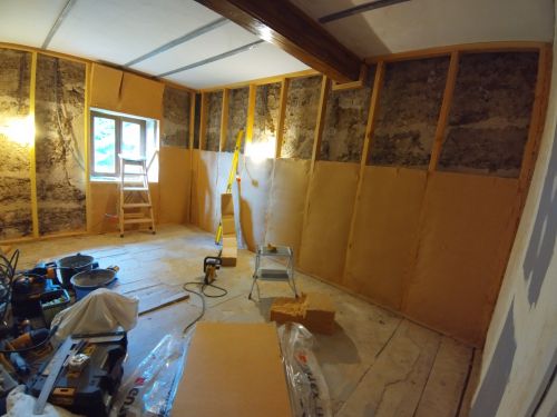

Accompagnement pour l'isolation d'une future chambre.
Création de l'ossature bois, mise en place de l'isolant en laine de bois entre montant et de chènevotte en vrac derrière pour combler le vide lié au fruit du mur.
Enfin pose d'une membrane d'étanchéité à l'air pour assurer une isolation optimale, litellage et contre litellage pour créer un vide technique (passage de réseau).
