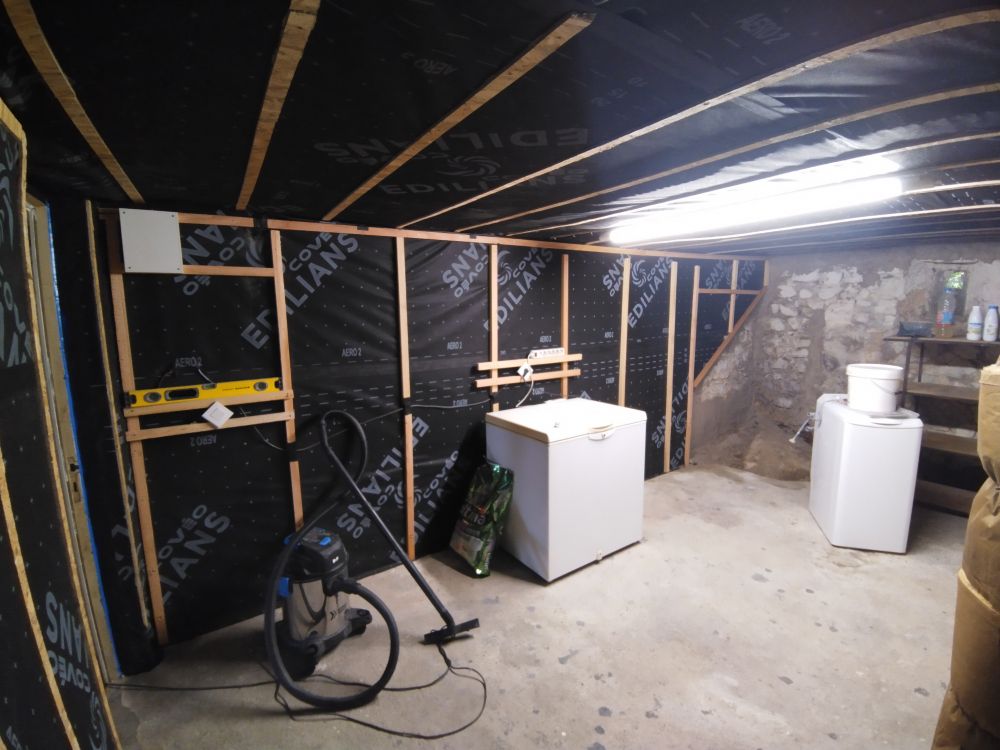

Le maître d'ouvrage souhaitais isoler sa cave du reste de la maison pour éviter le froid venant de celle ci dans sa salle de bain et dans une des chambres (qui se trouve au dessus).

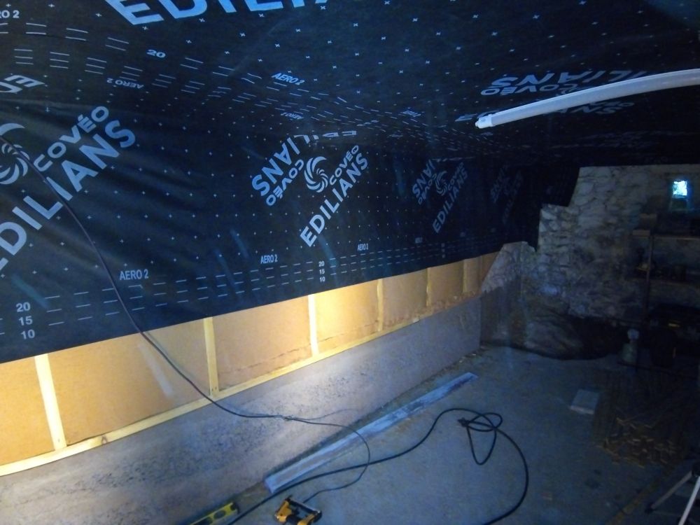

Création du semaine en chaux - bille d'argile pour gérer les remontées capillaires, pose d'une bande d'étanchéité, assemblage d'une ossature bois, de l'isolation en laine de bois.
Et enfin étanchéité à l'air réalisé avec un pare pluie (zone froide) pour assurer un résultat optimal.
